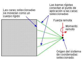

Utilice este PropertyManager para definir fuerzas concentradas, momentos y una masa en la ubicación remota.
Una ubicación remota es una ubicación fuera de la geometría del modelo. Para definir la ubicación, masa, fuerzas y momentos en las direcciones X, Y, y Z, y entidades geométricas conectadas a la ubicación especificada. La ubicación especificada está conectada a las entidades seleccionadas mediante barras rígidas. Las entidades seleccionadas (caras, aristas y vértices), al estar conectadas de forma rígida a un punto en común, sólo pueden deformarse como un sólido rígido. Las altas tensiones pueden desarrollarse cerca de caras con conexiones rígidas.
