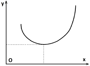

下表显示射压(y 轴)相对于充填时间(x 轴)的变化。 U 形图表示最优充填时间位于曲线底部。 对于短或过长的充填时间,则需要较高的射压值。
