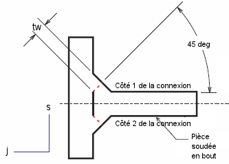

Résistance de conception d'une soudure d'angle (norme européenne) La taille requise du cordon de soudure est déterminée conformément à Eurocode EN 1993-1-8: 2002, Paragraphe 4.5.3. Les efforts dans le cordon de soudure sont exprimés dans le système de coordonnées du cordon comme illustré. La section de la gorge est rapportée à la racine. Diagramme des forces externes du joint de soudure Diagramme des forces externes dans la gorge de soudure Pour chargement transversal, dans le système de coordonnées du joint de soudure Pour un chargement transversal, dans le système de coordonnées de la gorge de soudure Les forces transmises par une unité de longueur de soudure sont résolus en composantes parallèles et transversales à l'axe longitudinal de la soudure, et normales et transversales au plan de la gorge de soudure. La résistance d'une soudure d'angle est suffisante si les formules suivantes sont toutes deux satisfaites : où : fu est la limite de rupture en traction de la pièce soudée la plus fragile βw est le facteur de corrélation approprié en fonction de cette table. γM2 est le coefficient de sécurité partiel en fonction de cette table. est la contrainte normale perpendiculaire à la gorge est la contrainte de cisaillement (dans le plan de la gorge) perpendiculaire à l'axe de la soudure est la contrainte de cisaillement (dans le plan de la gorge) parallèle à l'axe de la soudure est la contrainte normale parallèle à l'axe de la soudure. Elle n'est pas prise en considération lors de la vérification de la résistance de la soudure. Sujet parentPropertyManager Connecteur de type cordon de soudure Facteurs de corrélation βw pour les soudures d'angle (norme européenne) Coefficients de sécurité partiels γΜ pour les connexions (norme européenne) Calcul du moment de flexion excentrique pour les soudures sur un côté
