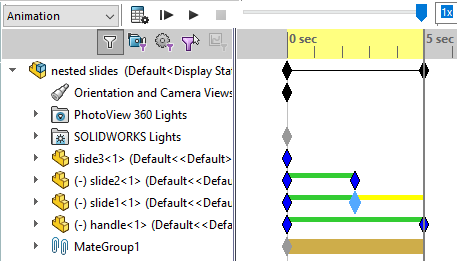

Pour créer une animation basée sur des clés:
  1. A partir d'une étude de mouvement, faites glisser la barre de temps pour définir la durée de la séquence d'animation.
    Vous pouvez cliquer n'importe où le long du chronogramme pour placer la barre de temps, ou utiliser la barre d'espacement pour déplacer la barre de temps par incréments.
    La barre de temps est définie sur une durée de 5 secondes (00:00:00 - 00:00:05).

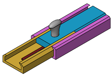

  2. Faites glisser le composant d'assemblage vers la position finale dans la séquence d'animation.
  3. Cliquez à l'aide du bouton droit de la souris pour placer une clé ou sélectionnez Clé automatique (Mouvement de l'assemblage uniquement) pour le faire automatiquement.
  4. Pour animer les autres composants de l'assemblage:
    1. Placez la barre de temps pour spécifier la durée de la séquence d'animation.
    2. Faites glisser le composant d'assemblage vers la position suivante dans la séquence d'animation.
      Vous pouvez commencer le mouvement des autres composants n'importe où sur le chronogramme. Cependant, s'il existe un conflit entre les mouvements des composants, une clé s'affiche pour indiquer un mouvement qui ne peut pas être résolu.
  5. Cliquez sur Lecture du début pour voir l'animation.
