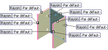

Vous pouvez convertir toute pièce de tôlerie importée en une pièce de tôlerie SOLIDWORKS.
          La pièce importée doit avoir une épaisseur constante.
          Si la pièce que vous convertissez possède une fonction de forme, cette dernière est supprimée. Vous pouvez la réappliquer après la conversion.
         Pour convertir une pièce de tôlerie importée:
