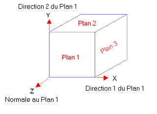

Les données directionnelles font référence par défaut au système de coordonnées global (X, Y et Z) qui se base sur le Plan1 dont l'origine est située au point d'origine de la pièce ou de l'assemblage. Plan 1 est le premier plan de l'arbre FeatureManager et peut avoir un autre nom. Le trièdre de référence désigne les directions globales X, Y et Z.
L'illustration ci-dessous présente les relations entre le système de coordonnées global et les plans Plan 1, Plan 2 et Plan 3.
X est la Direction 1 du Plan 1, Y est la Direction 2 du Plan 1, et Z est la Normale au Plan 1.

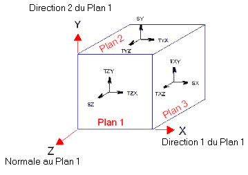

Composantes de contrainte dans le système de coordonnées global

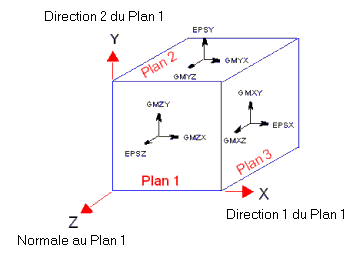

Composantes de déformation dans le système de coordonnées global
