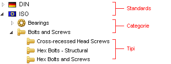

Pannello di sinistra
L'albero Standard Toolbox nel pannello sinistro elenca standard, categorie e tipi, oltre alle cartelle personalizzati e ai componenti definiti dall'utente.
