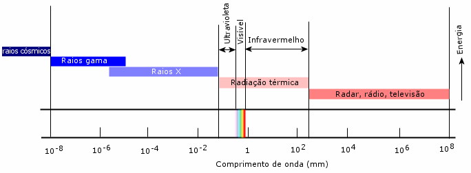

Radiação térmica é a energia térmica emitida por corpos na forma de ondas eletromagnéticas devido à temperatura. Todos os corpos com temperaturas acima do zero absoluto emitem energia térmica. Como as ondas eletromagnéticas se deslocam no vácuo, nenhum meio é obrigatório para que a radiação ocorra. A figura a seguir mostra o intervalo, em comprimentos de onda, da radiação térmica comparada a radiações emitidas por outros meios (raios-x, raios-g, raios cósmicos, etc.)
