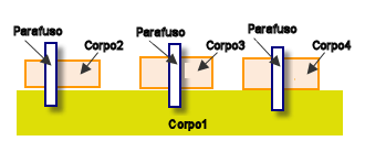

  • Os corpos selecionados que compõem o submodelo não podem compartilhar conectores com corpos não selecionados. Por exemplo, a montagem de tubulação rígida abaixo não é um modelo pai adequado. Um submodelo de duas peças é conectado à terceira peça excluída com parafusos.
