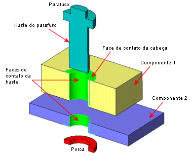

Um Parafuso pode conectar dois componentes, vários componentes ou um componente e o solo. Você pode definir parafusos através de uma pilha mista de corpos sólidos, de casca e de chapa metálica. Você também pode definir um parafuso selecionando entidades do mesmo componente.

Parafuso padrão ou com rebaixo
Aresta circular do furo da cabeça do parafuso
Veja a descrição anterior.
Face(s) de rosca
Selecione as faces do furo de um componente em contato com as roscas.
Diâmetro da cabeça e Diâmetro da haste do parafuso
Veja a descrição anterior. Por padrão, o programa multiplica o diâmetro da haste por um fator de 1,5 para obter o diâmetro da cabeça.

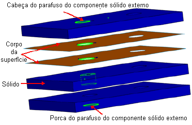

  Série de parafusos Selecione para aparafusar mais de dois componentes. Para estudos não lineares, é possível aparafusar mais de dois componente sólidos.
. Selecione as faces cilíndricas de corpos sólidos, ou arestas circulares de superfícies de casca, dos componentes do meio. Para estudos não lineares, selecione uma face cilíndrica de um corpo sólido.
As faces cilíndricas dos componentes que formam a série de parafusos devem ser coaxiais. Caso não haja o desalinhamento do eixo de referência, a tolerância máxima é de 10% do menor raio das faces cilíndricas selecionadas.
