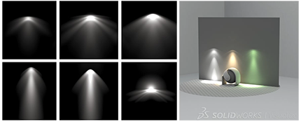

IES 光源轮廓 您可以使用 IES 光源轮廓来修改光源,以模仿真实的光源。 轮廓通常用于内部和建筑场景,光线在墙壁、天花板和地板等附近物体上被投射并清晰可见。 照明工程学会 (IES) 的规格定义了以 .ies 文件形式描述光轮廓的标准。 照明制造商提供的 .ies 文件定义了每种产品发射光的独特方式;例如,如何投射光线和阴影。 内容 查找 IES 光源轮廓 您可以从互联网下载 Philips 和 Lithonia 等照明设备制造商提供的 IES 光源轮廓,并将其添加到 SOLIDWORKS Visualize 的库光源文件夹中。 向场景中添加 IES 轮廓光源 您可以将现有的 IES 轮廓光源拖动到场景中。 您还可以通过向场景添加区域光源,然后编辑参数以使之成为 IES 轮廓光源来创建 IES 轮廓光源。 父主题光源 创建光源 编辑光源 光源参数 移动光源 区域光源
