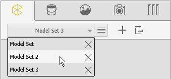

Um auf einen Modellsatz zuzugreifen, klicken Sie auf der Registerkarte Modelle der Palette in der Drop-down-Liste auf den Pfeil nach unten:
