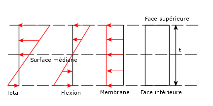

Affichage des résultats de contraintes pour les coques
Lorsque vous tracez ou listez les résultats de contraintes, vous pouvez choisir l'une des options suivantes :
Haut Contraintes totales (membrane + flexion) de la face supérieure
Bas Contraintes totales (membrane + flexion) de la face inférieure
Membrane Composante de contrainte de membrane
Flexion Composante de contrainte de flexion
Reportez-vous à la section Affichage des résultats pour plus d'informations.
