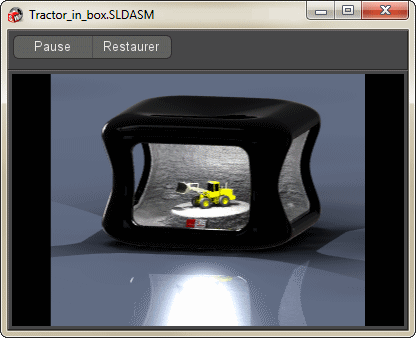

Fenêtre d'aperçu de PhotoView
La fenêtre Aperçu de PhotoView est distincte de la fenêtre SOLIDWORKS principale.
Pour afficher cette fenêtre, activez PhotoView 360, cliquez sur PhotoView 360 > Fenêtre d'aperçu.
La fenêtre conserve les proportions définies dans le PropertyManager Options de PhotoView lorsque vous la redimensionnez.
Les mises à jour sont interrompues lorsqu'une modification requiert une reconstruction. Elles reprennent une fois la reconstruction terminée. Vous pouvez interrompre les mises à jour pour des raisons de performance en cliquant sur Pause.
