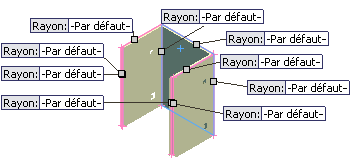

  2. Cliquez sur Convertir en tôlerie (barre d'outils Tôlerie) ou sur Insertion > Tôlerie > Convertir en tôlerie.
  3. Dans le PropertyManager, sous Paramètres de tôlerie, sélectionnez la face fixe.
  4. Sous Arêtes pliées, cliquez sur Répertorier tous les plis.
    Cette opération sélectionne tous les plis préexistants et l'épaisseur de la pièce dans la pièce importée.
    Vous pouvez aussi sélectionner manuellement les arêtes à plier.
