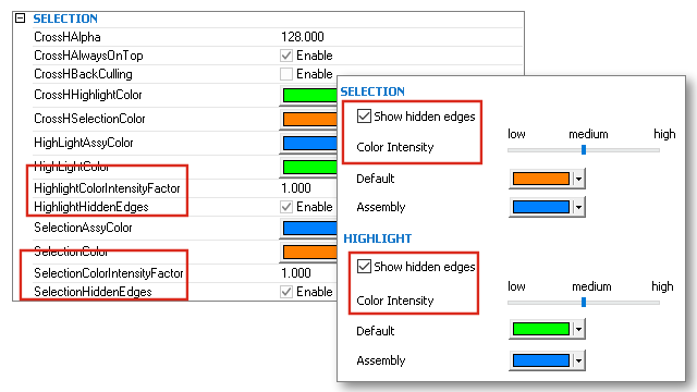

您可在選擇或強調顯示元素時,控制隱藏邊線的顯示情形。 您可定義用來顯示隱藏邊線的色彩和強度。
可於 SOLIDWORKS Composer、SOLIDWORKS Composer Player 和 SOLIDWORKS Composer Sync 中使用。
(預設) 文件屬性 > 選擇 頁面中,已於 選擇強調顯示區段新增顯示隱藏邊線核取方塊和色彩強度滑塊。 請參閱 Composer 說明中的管理 (預設) 文件屬性 > 選擇Composer Player > 管理文件屬性 > 選擇,或是同步 > 管理文件屬性 > 選擇
文件屬性 > 進階頁面中的選擇類別,共有四種對應屬性可用。 請參閱 Composer 說明中的管理 (預設) 文件屬性 > 進階屬性Composer Player > 管理文件屬性 > 進階屬性,或是同步 > 管理文件屬性 > 進階屬性
這些新屬性會取代 SOLIDWORKS Composer 舊版應用程式喜好設定 > 選擇頁面中的顯示隱藏邊線選項和強度滑塊。
