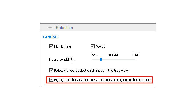

強調顯示隱藏的全景項目 隱藏的全景項目之顯示情形為關閉。 在「組合件」樹狀結構或其他地方選取隱藏的全景項目時,您可指定在視埠中強調顯示它們。 在 SOLIDWORKS Composer 和 SOLIDWORKS Composer Player 中提供。 請參閱 Composer 說明中的自訂應用程式喜好設定 > 選擇或 Composer Player > 自訂應用程式喜好設定 > 選擇。 上層主題SOLIDWORKS Composer 控制隱藏邊線的顯示 輸入時刪除空白群組 改善載入 將多個模型組態儲存至 SOLIDWORKS Composer 檔案 共用 (預設) 文件屬性 其他 SOLIDWORKS Composer 增強功能
