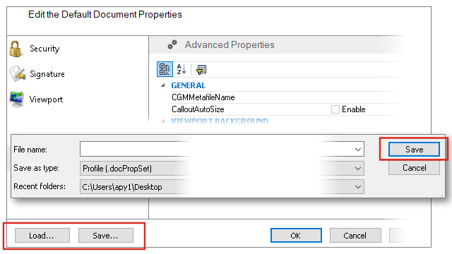

共用 (預設) 文件屬性 您可將 (預設) 文件屬性設定儲存到可重新做為範本使用的檔案中。 您的同事可在 Composer 中下載此檔案,以使用相同 (預設) 文件屬性。 於 SOLIDWORKS Composer 中提供。 如此可方便所有專案相關人員統一整體文件屬性。 請參閱 Composer 說明中的管理 (預設) 文件屬性 > 在團隊中共用 (預設) 文件屬性。 上層主題SOLIDWORKS Composer 控制隱藏邊線的顯示 強調顯示隱藏的全景項目 輸入時刪除空白群組 改善載入 將多個模型組態儲存至 SOLIDWORKS Composer 檔案 其他 SOLIDWORKS Composer 增強功能
