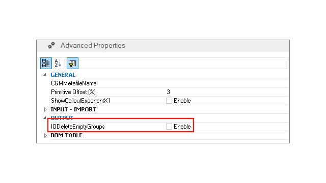

輸入時刪除空白群組 您可以使用 IODeleteEmptyGroups 進階文件屬性,在輸入過程中指定移除輸入後會在組合件樹狀結構中為空白的群組。 在 SOLIDWORKS Composer 和 SOLIDWORKS Composer Sync 中提供。 請參閱 Composer 說明中的管理 (預設) 文件屬性 > 進階屬性或同步 > 管理預設文件屬性 > 進階屬性。 上層主題SOLIDWORKS Composer 控制隱藏邊線的顯示 強調顯示隱藏的全景項目 改善載入 將多個模型組態儲存至 SOLIDWORKS Composer 檔案 共用 (預設) 文件屬性 其他 SOLIDWORKS Composer 增強功能
