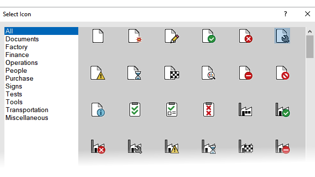

Modifiche dell'icona per stati del flusso di lavoro e transizioni
SOLIDWORKS PDM dispone di nuove icone per gli stati e le transizioni del flusso di lavoro. I colori e l'aspetto delle icone esistenti sono stati migliorati.
Nello strumento di amministrazione, aprire un flusso di lavoro e nella finestra di dialogo Proprietà di uno stato fare clic su Cambia. Nella finestra di dialogo Seleziona icona, le icone sono raggruppate in categorie che semplificano il processo di selezione.
