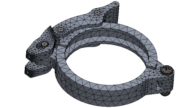

개선된 혼합 곡률 기반 메셔 혼합 곡률 기반 메셔는 최적화된 코드 아키텍처, 멀티스레딩 및 병렬 멀티코어 처리를 기반으로 성능을 개선했습니다. 개선된 메셔를 통해 파트와 대형 어셈블리의 메시를 매우 빠르게 작성할 수 있습니다. 이전에 메시 작성에 실패한 모델의 메시를 작성할 수도 있습니다. 또한 메시 작성 취소는 즉시 수행되며, 메시 취소와 관련된 프로그램 종료를 비롯한 성능 문제가 해결되었습니다. 이러한 성능 개선 사항은 곡률 기반 메셔에도 적용됩니다. 예를 들어 위에 제시된 11개 파트가 있는 클램프 어셈블리의 경우, 개선된 혼합 곡률 기반 메셔를 사용한 메시 생성 속도가 5배 정도 더 빠릅니다. 테이블에는 2020 및 2021 릴리즈에서 클램프 어셈블리 모델의 메시 세부 정보가 나열되어 있습니다. 메시 세부 정보 2020 2021 메셔 혼합 곡률 기반 개선된 혼합 곡률 기반 메시 유형 솔리드 솔리드 최대 요소 크기 / 최소 요소 크기 5.815mm / 0.291mm 5.815mm / 0.291mm 총 노드 수 / 총 요소 수 45,918 / 26,490 46,729 / 27,028 메시 작성 완료 시간(분:초) 0:50 00:11 개선된 혼합 곡률 기반 메셔의 성능 개선은 어셈블리의 파트 수, 물리적 코어 수, 사용 가능한 메모리에 따라 달라집니다. 이 표에는 혼합 곡률 기반 메셔에 대한 단일 코어 처리 및 멀티코어 처리를 지원하는 SOLIDWORKS Simulation 사용권이 나열되어 있습니다. 메셔 단일 코어 처리 지원 사용권 멀티코어 처리 지원 사용권 혼합 곡률 기반(곡면 메시 작성) Simulation Xpress SolidWorks Premium에서 시뮬레이션 SOLIDWORKS Simulation Standard SOLIDWORKS Simulation Professional SOLIDWORKS Simulation Premium 혼합 곡률 기반 메셔가 액세스할 수 있는 물리적 코어 수에는 제한이 없습니다. 상위 주제SOLIDWORKS Simulation
