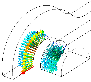

O PropertyManager de Opções de plotagem de vetor permite controlar a aparência dos símbolos vetoriais em uma plotagem de vetor de forma dinâmica.
Opções
|   | Tamanho | Controla o tamanho dos vetores na plotagem. Use as setas ou arraste o controle deslizante para alterar o tamanho dos vetores. |
|   | Densidade | Controla a densidade dos vetores da plotagem. |
|  | Somente superfície | Se marcada, exibe somente os vetores das superfícies de modelo. |
|  | Corresponder gráfico de cores | Usa o mesmo mapa de cores da plotagem nos vetores. |
|  | Única cor | Designa uma cor selecionada pelo usuário para todos os vetores da plotagem. Para alterar a cor dos vetores, clique em Editar cor. |
