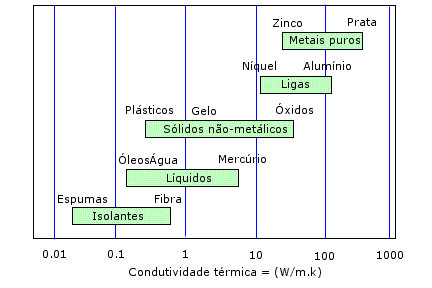

mostra os intervalos de valores de condutividade térmica para líquidos, sólidos não metálicos e metais puros em condições normais de temperatura e pressão.
