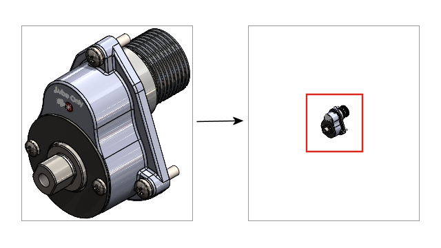

Zoom aumentado
Na área de gráficos, você pode pressionar Shift e a roda do mouse para aumentar o zoom.
Para usar o zoom aumentado:
  1. Feche todos os documentos.
  2. Clique em Opções do sistema > Exibir.
  3. Limpar a opção Exibir barras de rolagem na vista de gráficos para peças e montagens.
  4. Em um documento aberto, pressione Shift e mova a roda do mouse e aumente ou diminua o zoom.
