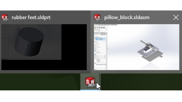

Janela ativa destacada
Quando você tem várias janelas abertas e passa o mouse sobre o ícone do SOLIDWORKS® na barra de tarefas, a janela com um PropertyManager aberto é exibida como a miniatura ativa. Você deve fechar o PropertyManager antes de selecionar uma janela diferente.
Em alguns casos, um PropertyManager aberto não impede que você alterne as janelas. Todas as miniaturas ficam ativas quando você passa o mouse sobre o ícone.
