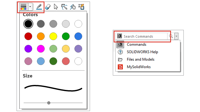

Outros aprimoramentos na interface do usuário
Outros aprimoramentos para a interface do usuário incluem uma opção de pesquisa padrão e ferramentas de esboço de tintas renomeadas.
  • Na barra de ferramentas Esboço de tinta, a Caneta é renomeada para Desenhar. Para alterar a cor ou a espessura da linha, clique em Cor .
  • Comandos é a opção padrão no menu de pesquisa.
  • Quando você modifica uma dimensão, a caixa de diálogo Modificar é aberta antes do PropertyManager de Dimensão.
  • Girar automaticamente a vista normal ao plano do esboço ao criar e editar o esboço é ativado por padrão. Para desmarcar essa opção, clique em Ferramentas > Opções > Opções do sistema > Esboço.
