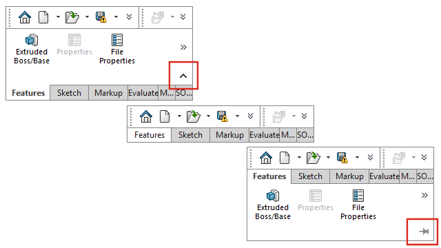

CommandManager recolhível
Você pode recolher o CommandManager para mostrar somente as guias até que você queira acessar as ferramentas.
Para recolher o CommandManager, clique em . Na vista recolhida, clique em uma guia para expandir o CommandManager e acessar as ferramentas. Na vista expandida, clique em para manter o CommandManager expandido.
