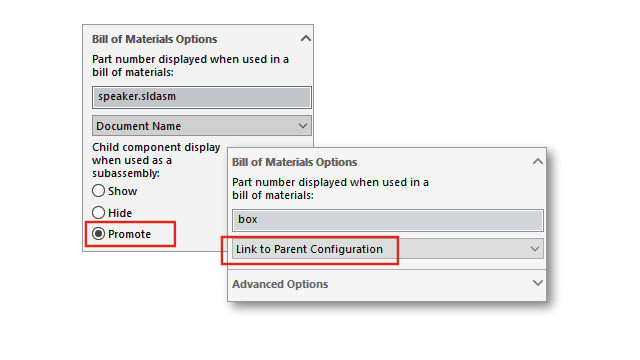

No SOLIDWORKS, nas Propriedades de configuração do PropertyManager, os parâmetros que você especificar nas Opções de lista de materiais também têm suporte em BOMs calculadas do SOLIDWORKS PDM.
  • No SOLIDWORKS, a opção Promover para Componente-filho exibido quando usado como submontagem dissolve as submontagens na BOM e exibe os componentes-filhos. As BOMs calculadas seguem esse comportamento para referências de submontagem definidas para Promover.
    Essa opção aplica-se somente a BOMs calculadas. A montagem é incluída como referência nas guias Contém e Local de uso.
  • No SOLIDWORKS, a opção Vincular à configuração pai para o Número de peça exibido quando usado em uma lista de materiais define a configuração para usar o mesmo número de peça da configuração pai. Se você definir essa opção, a BOM calculada usará o número de peça da configuração pai.
    Essa opção está disponível somente para configurações derivadas.
