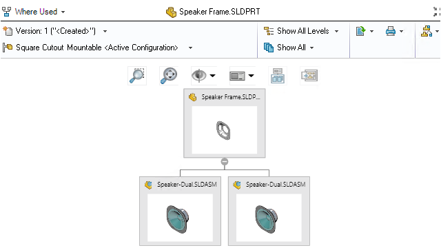

Vista do Treehouse na guia Local de uso
O SOLIDWORKS PDM 2021 amplia a vista do Treehouse na guia Contém até a guia Local de uso. Isso ajuda a visualizar todos os relacionamentos pai do filho selecionado em um formato hierárquico e gráfico.
Disponível somente para SOLIDWORKS PDM Professional.
