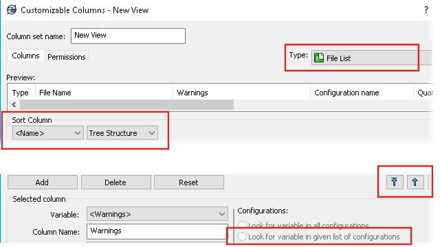

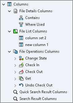

Personalização de colunas O SOLIDWORKS PDM oferece flexibilidade e controle para conjuntos de colunas. Você pode atribuir vários conjuntos de colunas a usuários ou grupos para todos os tipos de conjuntos de colunas. No File Explorer do SOLIDWORKS PDM, é possível visualizar a lista de arquivos com base nos conjuntos de colunas atribuídos. Na ferramenta Administração, o nó Colunas contém os tipos de conjuntos de colunas que lista os conjuntos de colunas. A tabela a seguir descreve os tipos de conjuntos de colunas que podem ser definidos: Tipo Disponível em Detalhes do arquivo Guia Contém Guia Local de uso Operações de arquivo Caixa de diálogo Alterar estado Caixa de diálogo Check-in Caixa de diálogo Check-out Caixa de diálogo Obter Caixa de diálogo Desfazer check-out Para as colunas Resultado da pesquisa, você pode atribuir vários conjuntos de colunas por meio de um cartão de pesquisa. No File Explorer do SOLIDWORKS PDM, para visualizar e alternar entre conjuntos de colunas, clique com o botão direito do mouse em qualquer cabeçalho da coluna ou no espaço vazio e selecione Conjuntos de colunas. Você também pode alterar a ordem, ajustar a largura e classificar por coluna para cada conjunto de colunas. As personalizações do usuário para largura e posições de coluna feitas nos clientes SOLIDWORKS PDM em uma versão anterior não estão disponíveis no cliente SOLIDWORKS PDM 2021. Se você tiver as permissões administrativas necessárias, poderá adicionar e remover colunas diretamente nos detalhes do arquivo e na interface do usuário de operações de arquivo. Clique com o botão direito do mouse em qualquer cabeçalho de coluna, selecione Conjuntos de colunas e depois selecione Minhas colunas para especificá-lo como o conjunto de colunas ativo. Você pode usar o menu Colunas para adicionar ou remover colunas. Este conjunto de colunas é específico para o login do usuário e para o computador do cliente. Você deve ter as seguintes permissões administrativas para acessar Minhas colunas: Poder visualizar e modificar Minhas colunas em Detalhes do arquivo Poder visualizar e modificar Minhas colunas em Operações do arquivo Conteúdo Configurar conjuntos de colunas A caixa de diálogo Colunas personalizáveis apresenta recursos novos que permitem configurar conjuntos de colunas. Tópico paiSOLIDWORKS PDM Suporte de referências da lista de corte na lista de materiais calculada Aprimoramentos do File Explorer do SOLIDWORKS PDM O ícone muda para estados do fluxo de trabalho e transições Vista do Treehouse na guia Local de uso Aprimoramentos no desempenho do SOLIDWORKS PDM Exibir referências de peças derivadas Usar as Opções de lista de materiais definidas no SOLIDWORKS
