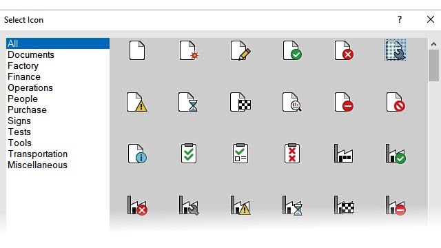

O ícone muda para estados do fluxo de trabalho e transições
O SOLIDWORKS PDM tem novos ícones para estados de fluxo de trabalho e transições. As cores e a aparência dos ícones existentes são aprimoradas.
Na ferramenta Administração, abra um fluxo de trabalho e, na caixa de diálogo Propriedades de um estado, clique em Alterar. Na caixa de diálogo Selecionar ícone, os ícones são agrupados em categorias que facilitam o processo de seleção.
