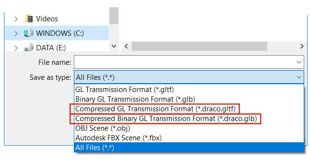

Pour exporter vers des fichiers .glTF et .glB, cliquez sur Fichier > Exporter > Exporter le projet . Dans la boîte de dialogue Exporter, pour Enregistrer sous le type, sélectionnez l'une des options suivantes :
  • Pour exporter avec compression Draco :
    • Format de transmission GL compressé (*.draco.gltf)
    • Format de transmission GL binaire compressé (*.draco.glb)
  • Pour exporter sans compression Draco :
    • Format de transmission GL (*.gltf)
    • Format de transmission binaire GL (*.glb)
