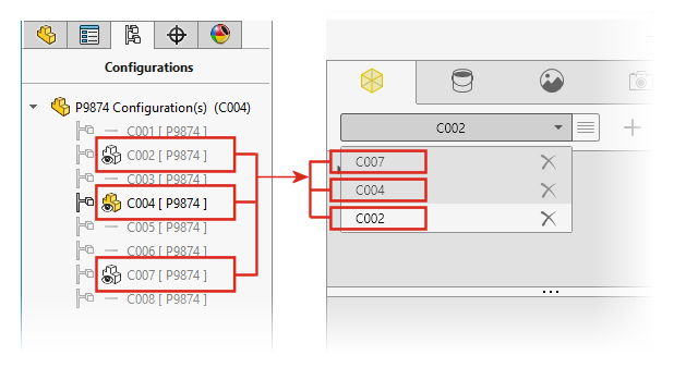

Prise en charge des configurations SOLIDWORKS
Vous pouvez spécifier les configurations d'un modèle de pièce ou d'assemblage SOLIDWORKS pour qu'elles soient disponibles lorsque vous ouvrez le modèle dans SOLIDWORKS Visualize.
Dans SOLIDWORKS, vous devez ajouter la Marque de données d'affichage aux configurations que vous souhaitez importer dans SOLIDWORKS Visualize. Dans le ConfigurationManager, cliquez à l'aide du bouton droit de la souris sur une ou plusieurs configurations, puis cliquez sur Ajouter une marque de Données d'affichage. Ensuite, lorsque vous importez le modèle dans SOLIDWORKS Visualize, chaque configuration devient un ensemble de modèles. Le nom de l'ensemble de modèles correspond au nom de la configuration.
