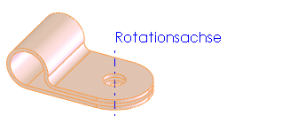

Rotationsachse
Eine Achse mit der Bezeichnung Rotationsachse zur Ermöglichung der Drehung des Clips in die gewünschte Ausrichtung.
Beispiel: Clip_AxisOfRotation.gif

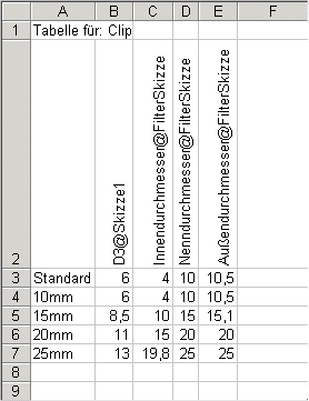

Überlappende Konfigurationen
Fügen Sie eine Tabelle ein, um mehrere Konfigurationen mit den folgenden Einträten zu erstellen:
  • FilterSkizze Bemaßungen. Der InnenDurchmesser einer Größe muss kleiner sein als der AußenDurchmesser der nächsten Größe darunter, damit die Konfigurationen zusammen alle Größen, von der kleinsten bis zur größten, ohne Lücke abdecken.
  • Andere Bemaßungen, die je nach Clip-Größe variieren.
Beispiel:
