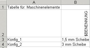

Beispiel für eine Tabelle, die den Wert einer Benennung in einer Stückliste mit benutzerdefinierten Namen steuert:
