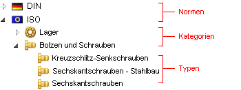

Um durch die Normen zu navigieren, verwenden Sie den linken Fensterbereich oder klicken Sie im rechten Fensterbereich auf die Ordner.

Linker Fensterbereich
Die Struktur Toolbox Normen im linken Fensterbereich führt neben den benutzerdefinierten Ordnern und Komponenten, die Sie definieren, Normen, Kategorien und Typen auf.
