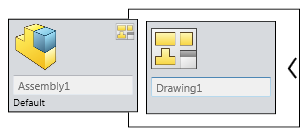

Zeichnungen neben übergeordnetem Element anzeigen Zeigt Zeichnungsknoten innerhalb des referenzierten Teil- oder Baugruppenknotens an. Zum Ein- oder Ausblenden des Zeichnungsknotens klicken Sie im referenzierten Teil- oder Baugruppenknoten auf .
