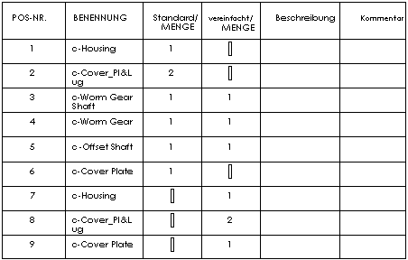

Speichern einer benutzerdefinierten Vorlage
  1. Fügen Sie eine Tabelle in eine Zeichnung ein.
  2. Passen Sie die Tabelle an.
  3. Klicken Sie mit der rechten Maustaste auf die Tabelle, und wählen Sie Speichern unter aus.
  4. Geben Sie im Dialogfeld Speichern unter einen Vorlagennamen ein, suchen Sie nach einem Ordner, und klicken Sie auf Speichern.
