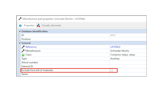

Ausschließen eines Artikels aus einer Stückliste
Mit der Eigenschaft Aus Stückliste ausschließen im Dialogfeld Artikeleigenschaften können Sie Komponenten in einer Stückliste ein- oder ausblenden. Diese Eigenschaft wird an Baugruppen und 3D-Teile weitergegeben.
Sie können diese Komponenten mithilfe eines Filters in der Berichtskonfiguration ein- oder ausblenden.
