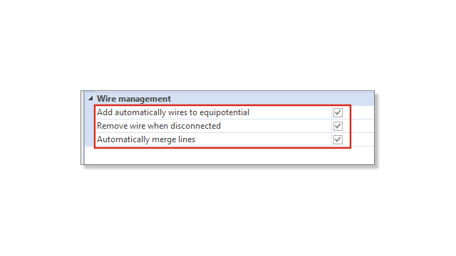

Verwalten von Drähten
Sie haben mehr Optionen, um Drähte im Projekt zu verwalten.
Diese Optionen sind auf der Registerkarte Allgemein der Projektkonfiguration verfügbar.
Sie können:
  • Leitungen ohne Drähte (Äquipotentiale) zeichnen.
  • den Draht entfernen, wenn Sie ihn von einem Symbol trennen.
  • die Drähte zusammenführen, wenn Sie ein verbundenes Symbol löschen.
Um Drähte in älteren Projekten zu verarbeiten, wählen Sie alle Optionen aus.
