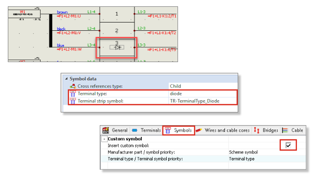

Symbole für Klemmenleisten
Sie können ein bestimmtes Klemmensymbol, das in einer Klemmenzeichnung verwendet wird, entweder einem Artikel oder einem in einem Stromlaufplan verwendeten Klemmensymbol zuordnen. Dadurch ist es möglich, unterschiedliche Darstellungen der Klemmen in der Klemmenleistenzeichnung zu verwenden.
