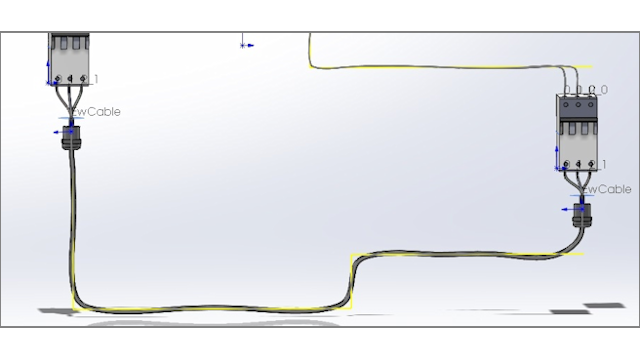

Verwenden von Splines in Routings
Sie können elektrische Kabelbäume mithilfe von Splines erstellen.
Sie können Splines und Bögen verwenden, um den Routing-Pfad (EW_PATH) zu definieren. Wenn Sie in der Skizze Splines für die Definition des Routing-Pfads verwenden, wird das Routing durch Splines modelliert.
