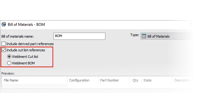

Unterstützung von Zuschnittslistenreferenzen in berechneten Stücklisten
Sie können eine berechnete Stückliste so konfigurieren, dass sie Verweise auf Zuschnittlisten enthält, und sie dann in eine XML-Datei exportieren.
Wählen Sie im Administrationswerkzeug das Dialogfeld Stückliste aus und wählen Sie dann Zuschnittslistenreferenzen einbeziehen aus. Für die Referenzen der Zuschnittliste können die Zuschnittsliste für Schweißkonstruktionen oder die Stückliste für Schweißkonstruktionen als Basis dienen.
Wenn ein Element in der Zuschnittliste in SOLIDWORKS als Aus Zuschnittliste ausschließen definiert ist, wird es nicht in der berechneten Stückliste angezeigt.
