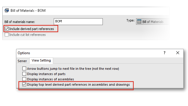

Anzeigen von Referenzen abgeleiteter Teile
Die Unterstützung für Referenzen abgeleiteter Teile wurde verbessert. Sie können in den Registerkarten für die Dateiansicht und in der SOLIDWORKS PDM Zusatzanwendung angezeigt werden.
  • Berechnete Stückliste
    Sie können eine berechnete Stückliste so konfigurieren, dass Referenzen abgeleiteter Teile einbezogen werden. Öffnen Sie im Verwaltungswerkzeug das Dialogfeld Stückliste und wählen Sie Referenzen abgeleiteter Teile einbeziehen aus.
  • Die Registerkarten „Enthält“ und „Wo verwendet“
    Unabhängig von der ausgewählten Konfiguration können Sie Referenzen abgeleiteter Teile auf den Registerkarten Enthält and Wo verwendet anzeigen. Zuvor wurden Referenzen abgeleiteter Teile nur angezeigt, wenn Sie die Option Konfigurationen nicht anzeigen für die entsprechende Konfigurationen ausgewählt hatten.
  • Zusatzanwendung SOLIDWORKS PDM
    Klicken Sie in SOLIDWORKS auf Extras > SOLIDWORKS PDM > Optionen . Wählen Sie auf der Registerkarte Anzeigeeinstellung die Option Oberste Referenzen abgeleiteter Teile in Baugruppen und Zeichnungen anzeigen. Sie können die obersten Referenzen abgeleiteter Teile in der Referenzstruktur für Baugruppen und Zeichnungen anzeigen.
    Sie können auch Referenzen abgeleiteter 3D Interconnect Teile in der Referenzstruktur der übergeordneten Teildatei anzeigen.
