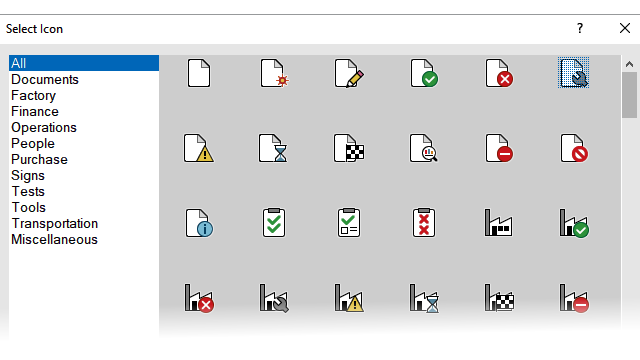

Symboländerungen für Workflow-Status und -Übergänge
SOLIDWORKS PDM verfügt über neue Symbole für Workflow-Status und -Übergänge. Die Verbesserungen beziehen sich auf die Farben und das Erscheinungsbild vorhandener Symbole.
Öffnen Sie einen Workflow im Administrationswerkzeug und klicken Sie im Dialogfeld Eigenschaften eines Status auf Ändern. Im Dialogfeld Symbol auswählen werden Symbole in Kategorien angeordnet, die den Auswahlprozess vereinfachen.
