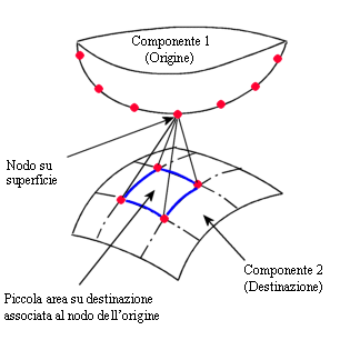

  • La figura illustra una possibile deformazione di due facce con mesh indipendenti.
  • Per ciascun nodo dell'origine il software assegna una o più facce sulla destinazione.
