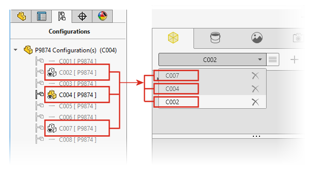

È possibile specificare le configurazioni di un modello di parte o assieme di SOLIDWORKS per renderla disponibile quando si apre il modello in SOLIDWORKS Visualize.
In SOLIDWORKS, è necessario aggiungere il contrassegno dati di visualizzazione alle configurazioni che si desidera importare in SOLIDWORKS Visualize. In ConfigurationManager, fare clic con il pulsante destro del mouse su una o più configurazioni e fare clic su Aggiungi contrassegno dati di visualizzazione. Quindi, quando si importa il modello in SOLIDWORKS Visualize, ogni configurazione diventa un set di modelli. Il nome del set di modelli corrisponde al nome della configurazione.
