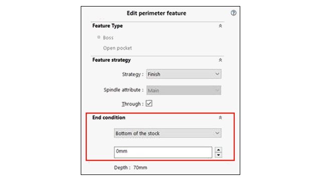

パーツ周囲フィーチャーの押し出し状態 パーツ周囲フィーチャーの押し出し状態の設定をテクノロジー データベースに保存できます。 このデータは、プログラミング時に類似するパーツ間の整合性を自動化および維持するのに役立ちます。 親トピックSOLIDWORKS CAM ストック マネージャで使用可能な追加のストック タイプ ストック パラメータ変更時のデータの再構築 テクノロジー データベースのポスト プロセッサへのパスの変更 2 点間操作のペック量の定義 SOLIDWORKS CAM でサポートされるプラットフォーム
