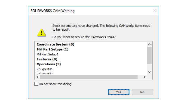

ストック パラメータ変更時のデータの再構築
ミル(Mill)モジュールで、フィーチャー、オプション、またはツールパスの生成後にストック パラメータを変更すると、変更の影響を受けるエンティティのデータを再構築するように警告するメッセージが表示されます。 これらのエンティティには座標系、ミル パーツ セットアップ、フィーチャー、操作などがあります。
再構築しない場合、フィーチャー ツリーと操作ツリーのエンティティのアイコンの上に感嘆符が表示されます。 影響を受けるエンティティを右クリックし、コンテキストメニューでエラー内容(What's Wrong)を選択して警告を表示し、CAM データを再構築できます。
警告メッセージはデフォルトで ツール(Tools) > SOLIDWORKS CAM > オプション(Options) で有効になっています。設定を変更するには、更新(Update)タブをクリックし、再構築を通知する(Prompt to Rebuild)ストック パラメータ通知(On stock parameters notification)を選択解除します。
