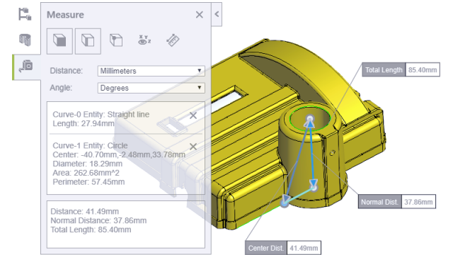

eDrawings Web HTML ファイルは移動(Move)および測定(Measure)ツールをサポートしています。
移動(Move)は、アセンブリ ファイル(.EASM.SLDASM)で使用できます。 測定(Measure)は、すべての eDrawings ファイル形式および SOLIDWORKS ファイル形式で使用できます。
eDrawings で ファイル(File) > 名前を付けて保存(Save As) をクリックします。ファイルの種類(Save as type)eDrawings Web HTML ファイル(*.html)(eDrawings Web HTML Files (*.html))を選択し、測定開始(Enable measure)を選択します。 測定が無効なファイルから HTML ファイルを作成すると、測定(Measure)は自動的に無効になります。
